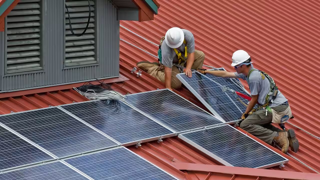

報告顯示,家庭太陽能電池系統的安裝質量堪憂,雖然問題多數並非嚴重缺失,但有本地電工公司老闆表示,一個看似無傷大雅的工程小缺失,可以暗藏很大隱憂。
計劃在推廣安裝方面取得顯著成果,但大眾關注一些未達標準的工程是否會引發更多風險。
澳洲清潔能源監管局 (Clean Energy Regulator) 本周公布的報告指出,當局針對已安裝的小型太陽能系統,進行的逾 1,000 次審查中,發現超過 60% 電池系統、被評定為「不合標準」,超過 1% 新安裝電池被指「存在危險」。
報告強調問題大多數源於安裝過程中的程序過失,而非電池產品本身的質量缺陷,但這項數據仍引起大眾關注。

電力工程公司總裁黃偉清 (Tom) 參與本台【大眾論壇】環節時解釋,所謂「不合標準」的系統,一般是指安裝程序未符合行業規範或政府指引。
「理論上多是一些比較濕碎,容易被忽略的細節,例如貼紙遺漏、電線外露或安裝工序欠妥善。」
他指:「有時是出於工人疏忽,有時是為了趕工而省卻某些步驟。」
絕大多數情況不會構成威脅。若有任何嚴重安全隱患,審查時會直接歸類為「不安全」。
但其中一項看似不嚴重的疏忽,不排除會引致長遠風險。
Tom 指:「出現室外電線外露問題,若保護工序未做足,極端情況下,譬如太陽暴曬或高溫,若保護未有做足,可能會引發安全問題。特別是電線明顯暴露在陽光下,或很明顯與樹木很近,電線可能會被負鼠等小動物咬爛。」
由於目前有大量電池安裝工程正在趕工,Tom 透露,他得悉行內有公司為求效率、聘請缺乏專業資格的人員進行安裝。
針對此類情況,Tom 建議消費者在安裝太陽能系統前,應多做功課,優先選擇經營時間較長、口碑良好的專業團隊,以確保工程質量。
建議選擇經驗豐富、經營時間較長的公司,代表有一定的能力與口碑。
「施工過程中,亦可多與技工溝通細節,旁敲側擊了解其專業程度,避免對方僅是隨便找人施工。」
Tom 補充,電工在施工完成後,須簽發電子安全證明,並需為安裝質量承擔法律及保險責任。因此他認為一般情況下,應保持警惕,但無需過份擔心。
